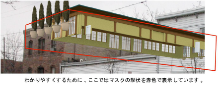

マスクを使用すると、背景画像の対象物の背後にあるべきレンダリングモデルの各部を隠すことができます。(多くの木の枝を隠すなど)複雑なマスク設定は画像編集アプリケーションを使用するのが最適かもしれませんが、多くの場合はVectorworksプログラムでCamera Matchマスクを使用して直接処理できます。マスクを使用すると、クローンを作成、伸縮、回転して、より自然に融合させることができます。
マスクオブジェクトはモデルに一度のステップで配置できますが、マスクが必要な場所で背景画像の各部を確認するのは難しいことがあります。ただし、最初に一時的なマスクオブジェクトを作成すると、背景画像の必要な部分を確認できるようになります。

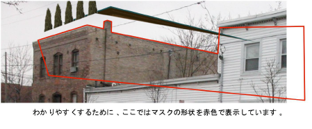

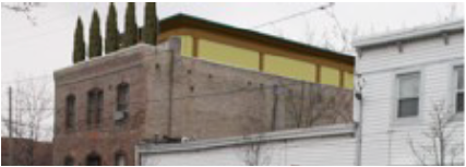

Camera Matchマスクを作成するには:

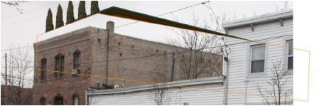

1.      必要に応じてCamera Matchビューをレンダリングし、ビューポートをクロップします。
2.ビューポートの注釈の編集モードで、ツールをクリックし、マスクするモデルの領域に大まかに曲線を描画します。
3.描画すると、マスクオブジェクトに含まれる部分の背景画像がモデルの前面に移動します。これで、処理する必要のある背景画像の各部を表示できます。このマスクは一時的なものであり、最終的なマスクを配置後に削除します。
4.Camera Matchマスクツールを使用して、モデルの前面に配置する必要のある背景画像の部分のみに、別の曲線を描画します。
5.曲線を描画後、最終的なCamera Matchマスクオブジェクトを作成します。一時的なマスクを削除して、結果を確認します。必要に応じて、マスクをダブルクリックして頂点の編集モードに入ります。このモードでは、個々のポイントを移動、追加、または削除できます。

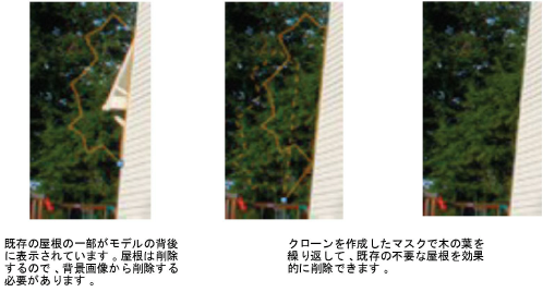

Camera Matchマスクを使用して、ある領域のクローンを作成する
ツール
ツールセット
Camera Matchマスク
ビジュアライズ
Camera Matchマスクを使用して、希望する領域のクローンを作成するには:
1.      すでに説明したように、ツールを使用して、クローンを作成するイメージの必要な領域にマスクを配置します。
2.マスクオブジェクトを選択します。オブジェクト情報パレットでクローンモードを選択します。
マスクオブジェクトにハンドルが配置されます。
マスクオブジェクトを選択すると、グリップ位置に破線で強調表示されたアウトラインも表示されます。これは、クローンに使用する背景画像の領域を示します。
3.クローンを作成するイメージの領域にハンドルを移動します。この部分の背景画像がマスクオブジェクト内に表示されます。
Camera Matchマスクオブジェクトを使用したクローン、伸縮、および回転の例

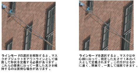

Camera Matchマスクオブジェクトを使用したラインモードの例
