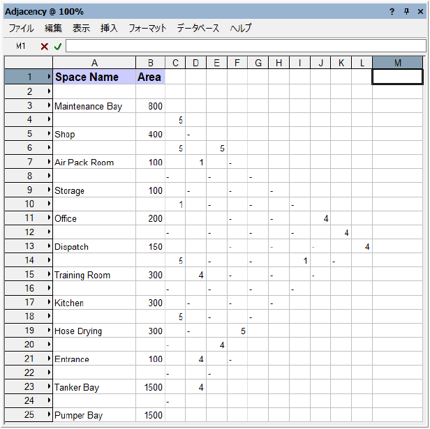

2.隣接マトリックスを作成します。1行おきに行をスペース名と面積に使用し、その間の行はスペース相互の関係の指定に使用します。
サードパーティ製の表計算アプリケーションは、タブまたはカンマ区切りのテキストファイル形式で保存できる場合、隣接マトリックスの作成に使用できます。データを含むセルがスプレッドシートの各行に少なくとも1つあることを確認します。一部の表計算アプリケーションでは、データのない行を取り出せません。このためVectorworksファイルに取り込んだ時、データが予想と異なる結果になる場合があります。
