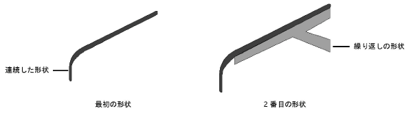

断面図形は、3Dパス複製の形を決定します。断面図形は、最大3つの多角形または曲線、あるいは最大2つの多角形または曲線と1つの基準点で構成されます。Vectorworks ArchitectおよびLandmark製品のユーザの場合、断面図形はダウンロード可能なライブラリにあります(概念:リソースライブラリを参照)。
3Dパス複製の形状を作成するには:
1.      はじめに、多角形または3Dパス複製ツールを使って、庇のようなパスに沿って連続した形状の断面形状を作成します。
2.次に、庇を支える腕木などの、定間隔で配置させたい図形の断面形状を作成します。
2番目の形状(腕木となる図形)は、必ずしも必要ではありません。
パスに対する3Dパス複製の参照位置は、形状の枠の右上または右下の隅になります。この位置は、断面のグループに基準点を追加して変更できます。断面のグループ内のパス図形は、この基準点を参照点とします。この機能は、繰り返しの形状の枠が連続した形状の枠の外にある場合に使用します。
3.属性パレットで2つの図形の色を設定します。
