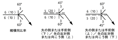

両側に同じ寸法を表示
(AWSのみ)
矢の側または手前側と矢の反対側または向こう側の両方に同じ情報を反映させます。
寸法表示
(ISOのみ)
データ表示形式を選択します。対称を選択した場合、矢の反対側または向こう側の情報は矢の側または手前側と同じです。
矢の側または手前側/矢の反対側または向こう側
データを矢の側または手前側に表示するか、矢の反対側または向こう側に表示するか、または両方に表示するかを選択します。対称を選択した場合、表示されるデータは両方の側に適用されます。

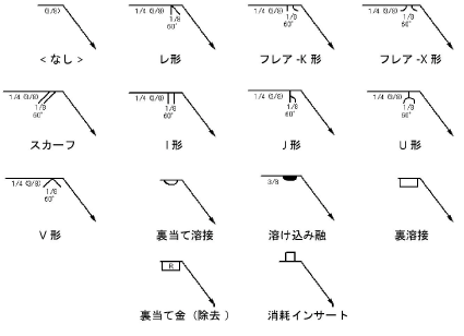

溶接記号
表示されるグルーブ溶接記号の種類を選択します。

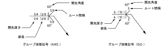

脚長
溶接のサイズを表示します。
開先深さ
開先深さを表示します。
ルート間隔
ルート間隔を表示します。
開先角度
開先角度を表示します。

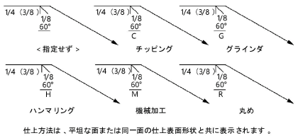

仕上表面形状
仕上表面形状の種類を選択します。
仕上方法
仕上方法の種類を選択します。
