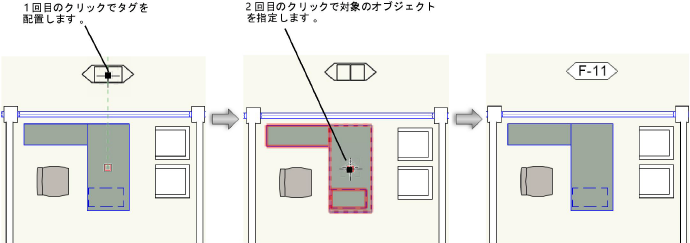

データタグ先マーカー後
アクティブなタグに引出線がある場合、または2点モードを選択している場合は、1回目のクリックでタグを配置し、2回目のクリックで対象のオブジェクトを指定します。
マーカー先データタグ後
アクティブなタグに引出線がある場合、または2点モードを選択している場合は、1回目のクリックで対象のオブジェクトを指定し、2回目のクリックでタグを配置します。

次のようにタグを配置します。
ラベルモード:タグに引出線がない場合は、クリックするだけでタグが配置されます。それ以外の場合は、再度クリックして、タグと引出線の終点を別々に配置します。
適合オブジェクトモード:カーソルを適合オブジェクトの上に移動すると強調表示されます。タグに引出線がなく、1点モードを選択している場合は、タグを付けるオブジェクトを強調表示し、クリックしてタグを配置します。それ以外の場合は、再度クリックして、タグと引出線を別々に配置します。
すべての適合オブジェクトモード:すべての適合オブジェクトが自動的に強調表示されます。いずれかのオブジェクトをクリックすると、すべてのオブジェクトにタグが付けられます。すでに適合オブジェクトにアクティブなタグが含まれている場合、それらのオブジェクトは強調表示されず、再度タグ付けされることもありません。
選択中の適合オブジェクトモード:選択したすべてのオブジェクトが強調表示されます。いずれかのオブジェクトをクリックすると、すべてのオブジェクトにタグが付けられます。
適合オブジェクト2点、およびデータタグ先マーカー後モードを使用して、引出線がないデータタグを配置します。
