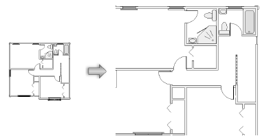

拡大表示ツールでズームする
拡大表示ツールには2つのモードがあります。
モード
説明
矩形
マーキー領域内の図面を拡大します。クリック-ドラッグモードでは、マーキーボックスを作成せずに、画面を1回クリックするだけで拡大率が倍になります。
縮小するには、Optionキー(Mac)またはAltキー(Windows)を押しながらズームします。
インタラクティブ
マウスを動かしている間、図面がインタラクティブにズームされます。
拡大表示ツールを選択してから図面内の任意の場所をダブルクリックすると、自動的にセレクションツールが起動します。
基本パレットの拡大表示ツールをダブルクリックすると、図面の倍率が倍になります。表示バーの拡大表示ボタンも同じ動作になります。

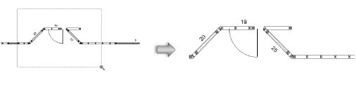

矩形モード
モード
ツール
ツールセット
ショートカット
矩形
拡大表示
基本
C
マーキー選択を使用して図面の一部分を選択し、拡大します。
矩形モードで拡大縮小するには:
ツールとモードをクリックします。
拡大する図面部分の周りにマーキーボックスをクリック&ドラッグして作成します。
再度クリックして拡大します。
選択した部分が、図面ウインドウ全体を満たすよう拡大されます。
縮小するには、Optionキー(Mac)またはAltキー(Windows)を押しながら、図面部分の周りにマーキーボックスを描きます。再度クリックすると縮小します。プログラムの倍率が下がり、選択した部分の周りにある図面の追加部分が表示されます。
