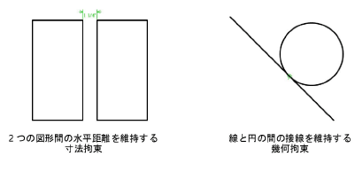

拘束により、図形と座標空間との関係、2つの図形間の関係、または図形自体の内部での関係が維持され、図面本来の精度が確実に維持されます。拘束には、寸法拘束と幾何拘束の2種類があります。寸法拘束は、図形の形状を特定の値に制限することで、測定可能な関係を維持します。幾何拘束は、図形の許容方向を制限することで位置関係を維持します。
