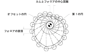

第1の円の半径
第1の円の半径を指定します。

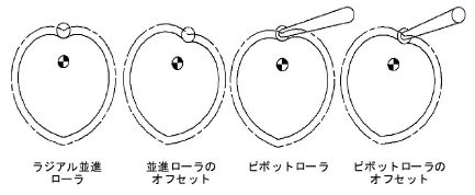

フォロアタイプ
フォロアのタイプを1つ選択します。
フォロアの直径
フォロアの直径を入力します。
カムとフォロアの中心距離
フォロアタイプで並進ローラのオフセットまたはピボットローラのオフセットを選択している場合に有効です。オフセットのフォロアタイプに対し、カムの中心とフォロアの中心の間の距離を示します。
ピボットアームまでの距離X/Y(カムの中心から)
フォロアタイプでピボットローラのオフセットを選択している場合に有効です。ピボットローラのフォロアタイプに対し、カムの中心からピボットアームまでのX方向、Y方向の距離を指定します。

第1円とオフセットの円を表示
第1の円およびオフセットの円の両方が表示されます。
