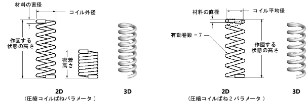

2D圧縮コイルばねは2点型オブジェクトですが、3D圧縮コイルばねは1点型オブジェクトです。
圧縮コイルばねを配置するには:
ツールとモードをクリックします。
クリックしてオブジェクトを配置し、再度クリックして回転角を設定します。ファイルで初めてこのツールを使用する場合は、プロパティダイアログボックスが開きます。デフォルトパラメータを設定します。パラメータは、後からオブジェクト情報パレットで編集できます。
パラメータ
説明
コイル端部の形状
ばねの端部の形状を指定します。
コイル外径
圧縮コイルばねの場合、外径を入力します。
コイル平均径
圧縮コイルばね2の場合、平均径を入力します。
材料の直径
材料の直径を入力します。
密着高さ
圧縮コイルばねの場合、密着高さ(圧縮された高さ)を入力します。
有効巻数
圧縮コイルばね2の場合、有効巻数を指定します。
作図する状態の高さ
ばねを作図する状態の高さの値を指定するか、ばねの制御点をクリック&ドラッグして画面上で長さを定義します。
巻き方向
またはのいずれかの巻き方向を選択します。
表示
(2Dのみ)
2Dばねの表示モードを選択します。
中心線を表示
(2Dのみ)
ばねに中心線を描画します。
