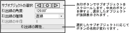

サブオブジェクトの選択 |
引出線付き注釈の引出線、文字、水平線、および枠を個別に編集できます。引出線を選択すると追加のフィールドが表示されて、線ごとに異なる設定が可能です。左右の矢印ボタンをクリックして、編集するサブオブジェクトを選択します。
引出線の角度 |
選択した引出線の角度を設定します。値は-180°~180°にする必要があります。 |
サブオブジェクトの選択ボタンで現在選択しているサブオブジェクトに応じて、異なる属性ボタンが表示されます。各ボタンでダイアログボックスを開き、選択した引出線の線の属性、文字、水平線、枠を設定します。属性には、オブジェクトに応じて線の属性、線の太さ属性、マーカー属性、および不透明度属性があります。 |
