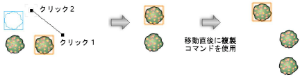

図形を複製せずに、選択した図形を移動するには:
移動する図形を選択します。
ツールとモードをクリックします。
1回目のクリック(図面上の任意の場所)でベクトルの始点を指定します。マウスを移動すると、図形の新しい位置がプレビューされます。再度クリックしてベクトルの終点を指定します。図形は、クリックした点で指定した距離とベクトルの方向、すなわちクリックした点で定義した線に沿って配置されます。
移動モード操作の直後に、複製コマンドを使用して図形のコピーを作成できます。方向と距離は同じベクトルが使用されますが、移動した図形の新しい位置が基準になります。

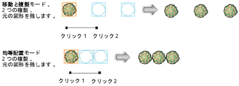

図形を移動および複製、または均等配置するには:
複製および移動や均等配置する図形を選択します。
ツールとモードをクリックします。
図形の保持モードをクリックして、元の図形を保持するかどうかを切り替えます。図形の保持モードがオンの場合は、選択状態の保持モードをクリックして、元の図形を選択したまま次の操作を行うかどうかを切り替えます。
作成する元の図形の複製の数を指定します。

移動と複製または均等配置 |
1 |
あり |
元の図形の複製を1つ作成し、クリックした場所に配置します。 |
移動と複製 |
> 1 |
なし |
元の図形を移動し、最初にクリックした場所に元の図形を配置し、2つのクリックポイントを結んで生成されるベクトルに沿って、それぞれ同じ距離を保ちながら複製を配置します。 |
移動と複製 |
> 1 |
あり |
元の図形の複製を複数作成し、1番目の複製を2回目にクリックした場所に配置します。さらに以降の複製を、2つのクリックポイントを結んで生成されるベクトルに沿って、それぞれ同じ距離を保ちながら配置します。 |
均等配置 |
> 1 |
なし |
元の図形を移動し、最初にクリックした場所に元の図形を配置し、2つのポイントを結んで生成されるベクトルに沿って、2つのクリックポイント間に複製を均等配置します。 |
均等配置 |
> 1 |
あり |
元の図形の複製を複数作成し、2つのクリックポイントを結んで生成されるベクトルに沿って、2つのクリックポイント間に複製を均等配置します。 |
1回目のクリック(図面上の任意の場所)でベクトルの始点を指定します。マウスを移動すると、複製の新しい位置がプレビューされます。再度クリックしてベクトルの終点を指定します。複製は、クリックした点で指定した距離とベクトルの方向、すなわちクリックした点で定義した線に沿って配置されます。

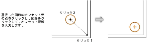

参照点モードでは2とおりの操作が可能です。最初のクリックで、移動する図形か、図形のオフセットの基準にする参照点のどちらかを指示できます。
選択した図形を参照点を使用して移動するには:
移動する図形を選択します。
ツールとモードをクリックします。
参照点、または選択した図形上の点をクリックして指定します。
オフセットの設定ダイアログボックスが開きます。
2つのクリックポイント間の現在のオフセット距離が表示されます。希望する距離を入力します。
1回目のクリックが参照点なのか、移動する図形上の点なのかを選択します。
選択した図形は、クリックポイントで定義した線に沿って指定どおりに移動します。
1回目のクリックの解釈方法に関する設定は、変更しない限りそのままです。
