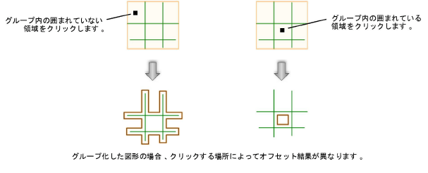

オフセット設定に応じて、次のいずれかの操作を行います:
オフセット方法
説明
数値入力
オフセットする図形をクリック
オフセットする図形を選択します。選択した図形は強調表示されます。選択した図形を基準にしたオフセット位置をクリックして指定し、オフセット図形を配置します。図形のオフセットを続行するには、別の図形をクリックして強調表示し、続けてオフセット位置をクリックして指定します。
選択図形をオフセット
図面内で、予め選択している図形を基準にしたオフセット位置をクリックして指定し、オフセット図形を配置します。これでオフセット図形が選択されます。選択図形からオフセットするには、オフセット位置をクリックして指定します。
マウスドラッグ
オフセットする図形をクリック
オフセットする図形を選択します。選択した図形は強調表示されます。必要に応じて、マウスを動かしてオフセットプレビューを調整してからクリックし、オフセット図形を配置します。図形のオフセットを続行するには、別の図形をクリックして強調表示し、続けてオフセット位置をクリックして指定します。
選択図形をオフセット
オフセット位置をクリックして指定し(必要に応じて、マウスを動かしてオフセットプレビューを調整します)、再度クリックしてオフセット図形を配置します。これでオフセット図形が選択されます。選択図形からオフセットするには、オフセット位置をクリックして指定します。
オフセット設定に応じて、複製した図形または元の図形のどちらかがオフセット位置に配置されます。
