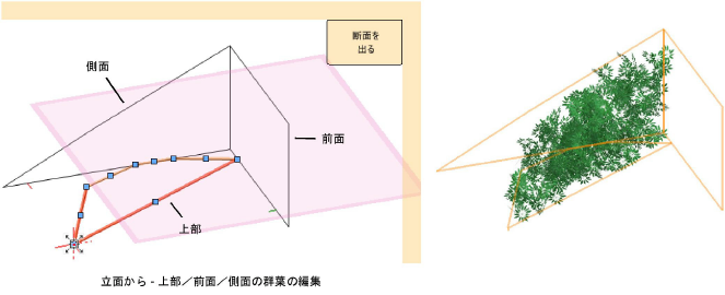

断面を編集 |
すべての立面形式の場合、断面編集ウインドウが開きます。編集する断面を選択し、必要に応じて曲線編集ツールを使用します。断面を出るをクリックして編集ウインドウを閉じ、群葉を更新します。 |

群葉のパスまたは断面を変形するには、右クリックし、図形のコンテキストメニューからパスを編集または断面を編集を選択します。あるいは、群葉をダブルクリックします。
