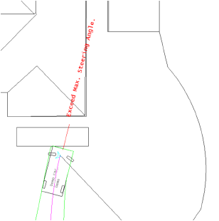

車両を選択し、以下のセクションにある説明に従って必要な走行軌跡の解析を行います。
解析に問題がある場合は赤で表示されます。
満足のいく解析が完了するまで、Vectorworksでデザインを調整し、AutoTURN Onlineに送信し、AutoTURN Onlineで軌跡のパラメータを変更します。

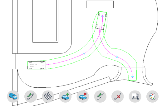

Arc Pathシミュレーションを作成する
arc pathシミュレーションは、現在選択している車両のプロパティや制約を使用して軌跡を描画します。この柔軟なシミュレーションにより、リアルタイムで描画してさまざまなオプションを検討することができます。
Generate Arc Path Simulationツールをクリックします。
クリックして車両の開始位置と回転角度を設定してからマウスをドラッグし、クリックして軌跡に沿って頂点を作成すると共に、マウスを使用して移動方向を指定します。
右クリックしてFinishを選択し、arc pathシミュレーションを作成します。
必要に応じて、最初からやり直すにはarc pathを選択してDeleteをクリックします。

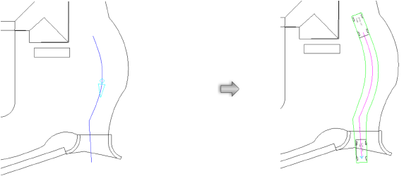

Path Followシミュレーションを作成する
path followシミュレーションでは、選択した移動車両に対して予め定義した軌跡が必要です。
Vectorworksの図面には、軌跡として使用する単一の曲線または多角形を含める必要があります。Vectorworksで曲線または多角形を作成して、AutoTURN Onlineに送信する方が簡単ですが、AutoTURN Onlineで描画することもできます。Draw Polylineツールをクリックして軌跡の曲線を描画します。描画中に右クリックすると、lineとarcのモードを切り替えられます。完了したら、右クリックしてFinishを選択します。
Generate Path Follow Simulationツールをクリックします。
クリックして、軌跡の曲線を選択します。
クリックして、車両の方向を指定します。
クリックし、曲線の軌跡に沿ってpath followシミュレーションを作成します。
必要に応じて、最初からやり直すには軌跡を選択してDeleteをクリックします。
