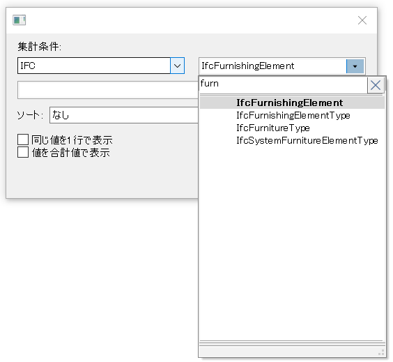

左側の集計条件リストから、作業対象のデータの基本的なタイプとして、レコード、関数、またはスタイルを選択します。Vectorworks Design Suiteがインストールされている場合は、データシートから選択することもでき、IFCデータまたはCOBieデータも選択できます。次に、右側のリストから、そのデータタイプでより詳しいカテゴリを選択します。長いリストを絞り込むには、リストの上にある検索フィールドにテキストを入力します。
検索フィールドにテキストを入力すると、リストの項目が絞り込まれます。
最初の2つのリストの下にあるリストから、この列に使用する具体的な関数またはフィールドを選択します。長いリストを絞り込むには、リストの上にある検索フィールドにテキストを入力します。
