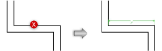

単一図形の端点間の水平距離を拘束するには:
ツールをクリックします。
拘束する図形をクリックします。
図形に緑色の水平距離拘束マークが描かれます。

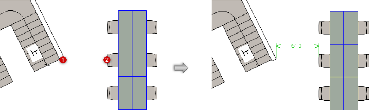

別々の図形の端点間の水平距離を拘束するには:
ツールをクリックします。
拘束する端点をクリックします。
拘束を作成する2番目の端点をクリックします。
2点間に緑色の水平距離拘束マークが描かれます。
