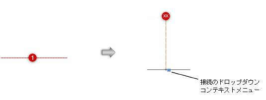

クリックして配管の始点を配置し、各頂点をクリックして配管の曲線を描画します。ダブルクリックして配管の描画を終了します。
自動接続モードが有効な場合、配管は交差する任意の有効な灌水オブジェクトに接続されます。配管の一方の端を別の配管上に配置すると、相互に接続され、既存の配管は2つの配管に分割されます。
後で配管を削除しても、既存の配管は自動的には再接続されません。

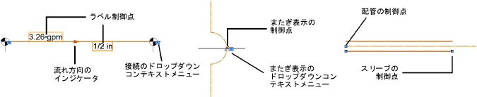

配管を別の配管上に描画すると、2つの配管の交点にまたぎ表示が表示されます。制御点を使用してまたぎ表示の半径を調整します。またぎ表示を表示または非表示にするには、またぎ表示するまたはまたぎ表示しないドロップダウンコンテキストメニューコマンドを使用します。
配管のプロパティはオブジェクト情報パレットで編集できます。
