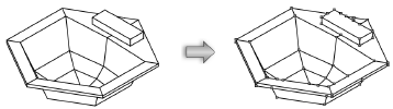

図形が3Dの場合は、ワイヤーフレーム、陰線消去、あるいは陰線部分を破線で表示、のいずれかを選択します。選択するレンダリングモードで、どの線を表示(作成)するかを指定します。
図形がレイヤプレーン上で線分に変換され、各線分を操作できるようになります。
