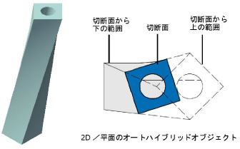

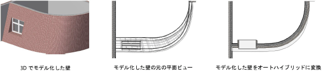

3D形状をオートハイブリッドオブジェクトに変換すると、3Dの外観は変更せずに、オブジェクトを必要に応じて2D平面ビューで表示できます。これはBIM(Building Information Model)ワークフローや、自由形式の3D形状をモデル化しながら平面の図面も必要な場合に特に重要です。オートハイブリッドの設定では、切断面の外観や切断面の上下範囲に関する個別のクラスパラメータで、2D表示の属性を完全に制御できます。

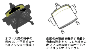

曲面の分割線を表示する最小角度 |
切断面から下または切断面から上タブで切断面より下/上を表示を選択している場合は、値を設定して、形状に表示する分割線の数を減らします。0より大きい値の場合、図形の任意の2つの面の間で、その角度より小さい範囲にある分割線は削除されます。これはすべてのタブに適用されます。
