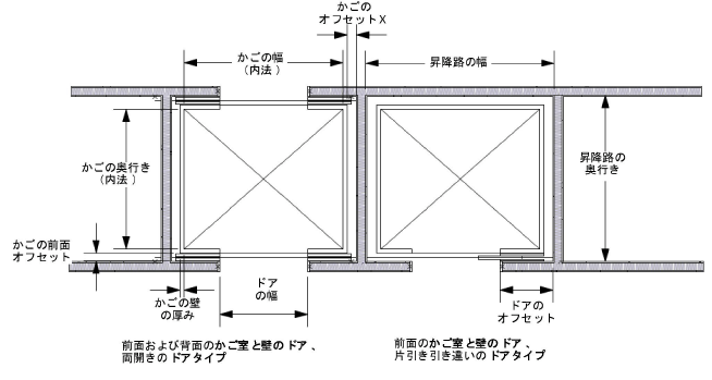

昇降路の幅/奥行き
昇降路の幅/奥行きを入力します。
前面/背面ドア
前面および(背面ドアを表示を選択している場合は)背面ドアの形式を選択します。
背面ドア用の壁を選択
背面ドアをかご室と壁のドアに設定している場合は、クリックして背面の壁を選択します。図面領域で、背面ドアを挿入する壁をクリックします。壁に合わせてエレベーターのサイズが動的に変更されます。
背面ドアの位置を更新
背面ドアに関連付けられた壁を移動する場合は、クリックして背面ドアの位置を更新します。
ドアのオフセット
ドアのオフセットを入力します。
ドアタイプ
ドアタイプを選択します。
ドアの幅/高さ
ドアの幅/高さを入力します。
かごの表示
かごを2D/3Dビューで表示するかを選択します。
かごの幅/奥行き
(内法)
かごの幅/奥行き(内法)を入力します。
かごの高さ
かごの高さを入力します。
かごの壁の厚み
かごの壁の厚みを入力します。
かごのオフセットX
かごのオフセットXを入力します。
かごの前面オフセット
かごの前面オフセットを入力します。
