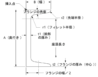

A(奥行き) |
端点間の奥行きが表示されます。サイズの変更を選択している場合はカスタム値を入力できます。 |
B(幅) |
フランジの幅が表示されます。サイズの変更を選択している場合はカスタム値を入力できます。 |
t2(フランジの厚み(中心)) |
フランジの厚みを表示します。サイズの変更を選択している場合はカスタム値を入力できます。 |
フランジの角度(度) |
フランジの角度(度)が表示されます。サイズの変更を選択している場合はカスタム値を入力できます。 |
t1(腕部の厚み) |
溝形鋼の腕部の厚みが表示されます。サイズの変更を選択している場合はカスタム値を入力できます。 |
r2(先端半径) |
先端半径の値が表示されます。サイズの変更を選択している場合はカスタム値を入力できます。 |
r1(フィレット半径) |
フィレット半径の値を表示します。サイズの変更を選択している場合はカスタム値を入力できます。 |
