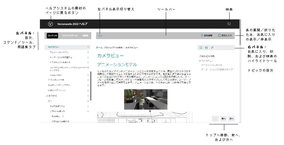

デスクトップでの表示
デスクトップなどの大きな画面では、ブラウザウインドウの中央にヘルプトピックが表示され、左パネル(目次、コマンドとツールリスト、および用語集が表示)と右パネル(表の展開/折りたたみボタン、お気に入り、印刷、検索の強調表示、およびそのトピック専用の小さな目次が表示)が配置されます。左右のパネルは、トピックを表示している間は開かれたままとなります。Vectorworksのロゴをクリックすると、VectorworksのWebサイトが開きます。
トピックの下端には、長いトピックの先頭に戻るボタンや、前後のトピックに移動するボタンがあります。

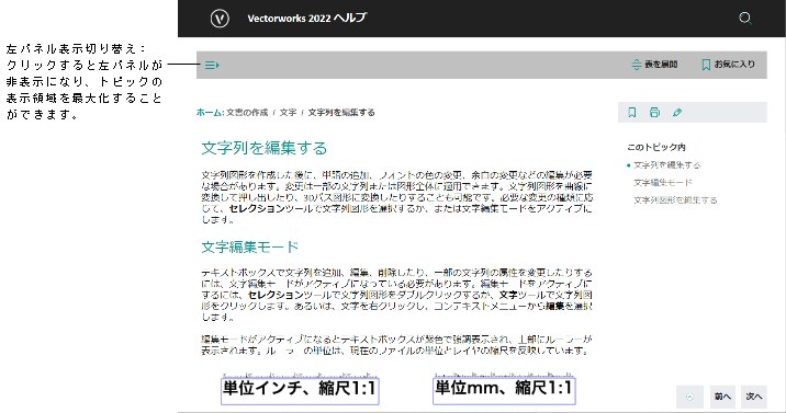

タブレットなどの比較的小さい画面では、左パネル表示切り替えボタンをクリックして、目次、コマンドとツールのリスト、および用語集を一時的に非表示にして、トピックのリスト表示領域を最大化することができます。  これらの機能が必要な場合は、左パネル表示切り替えボタンを再度クリックします。

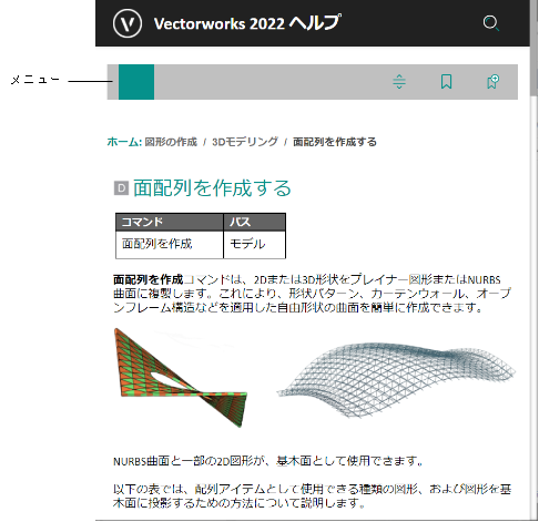

スマートフォンなど、さらに小さな画面での表示はタブレット表示と似ています。トピックが全画面表示され、目次、コマンドとツールのリスト、および用語集にはメニューボタンからアクセスできます。画面のサイズが小さいため、右パネルは非表示になっている場合があります。アクセスすると、トピックの表示が、目次またはその他の機能で一時的に隠れる場合があります。目次内のリンクをクリックすると、トピックの表示に戻ります。
