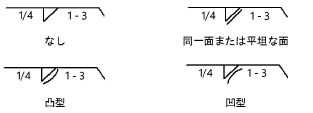

仕上表面形状 |
仕上表面形状の種類を選択します。
仕上方法 |
仕上方法の種類を選択します。仕上方法を表示するには、仕上表面形状を選択する必要があります。
