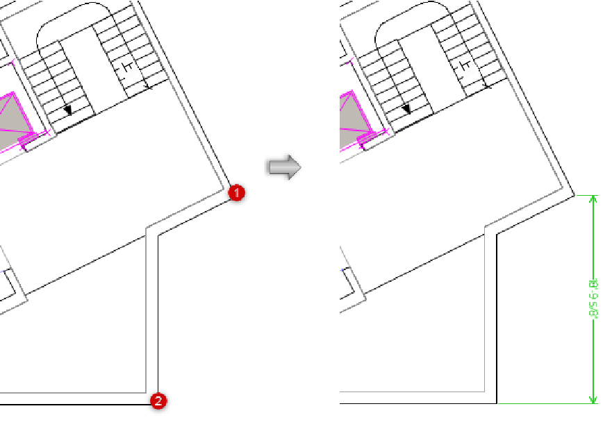

2点(単一の線分または図形の辺の端点、あるいは2つの異なる図形の点)間の垂直距離を拘束します。図形のサイズを変更しようとすると、この拘束は操作を阻止して元の垂直距離を維持します。2つの異なる図形に拘束を設定している時に、一方の図形を移動すると、拘束されているもう一方の図形は、拘束された同じ垂直距離を維持するよう移動します。
単一図形の端点間の垂直距離を拘束するには:
ツールをクリックします。
拘束する図形をクリックします。
図形に緑色の垂直距離拘束マークが描かれます。
別々の図形の点の間の垂直距離を拘束するには:
ツールをクリックします。
拘束する点をクリックします。
拘束を作成する2番目の点をクリックします。
2点間に緑色の垂直距離拘束マークが描かれます。
