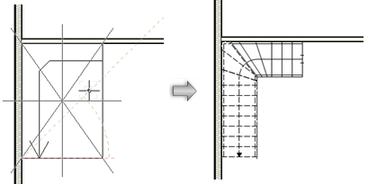

階段の始点をクリックします。この点は階段の境界の外側の1コーナーになります。
サイズと配置が希望どおりにプレビューされるまで、対角に向かってカーソルを移動し、クリックしてもう一方のコーナーとなる点を設定します。
対角コーナーモードでは、X/Y軸に沿った四角形のみを描画できます。
四角形を配置後、四角形の内部でカーソルを移動します。カーソルを移動すると、四角形および選択した階段形式/リソースに基づいて、配置できる階段の位置がプレビューされます。矢印は階段の方向を示します。
クリックして、必要な位置に階段を配置します。
階段ツールを使用すると、四角形、および形式や段板奥行き蹴上げなどその他の形状設定に基づいて、階段が計算されます。有効な階段が計算されると、階段が作成されます。有効な階段が計算されなければ、階段の作成に失敗するか、無効な設定を変更するためのオプションが表示されます。
この例では、L字型の階段形式が選択されています。
