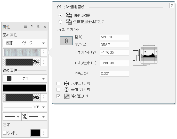

属性パレットでイメージの設定をクリックします。
ポップオーバーが開きます。
パラメータ
説明

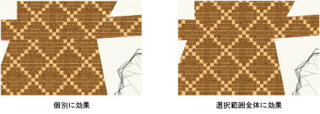

イメージの適用箇所
個別に効果を選択すると、選択した図形ごとにイメージが適用されます。選択範囲全体に効果を選択すると、選択した複数の図形全体で1つのイメージが適用されます。
サイズとオフセット
幅/高さ
単一のイメージについて、幅と高さの距離を(ファイルの現在の単位で)指定します。
一方の長さを変更した時にイメージの縦横比を固定するには、リンクボタンをクリックします。他方の長さの値が自動的に変化します。

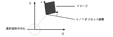

Xオフセット/
Yオフセット
選択バウンダリボックスの中心に対するイメージの開始点の座標を(ファイルの現在の単位で)指定します。
回転
イメージの面の角度を指定します。
水平反転/垂直反転
イメージの方向が水平、垂直、またはその両方に反転されます。

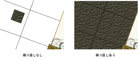

繰り返し
図形上のイメージを繰り返します。選択解除すると、単一のイメージが図形全体に適用されます。
X軸とY軸は、ファイルに基づく選択図形の中心に対する基準軸です。I軸(幅)とJ軸(高さ)はイメージに対する基準軸です。
パラメータを調整すると、イメージマッピングへの変更が選択した図形に表示されます。
パラメータを設定した後、ポップオーバーの外側の任意の場所をクリックすると、設定が適用されます。
