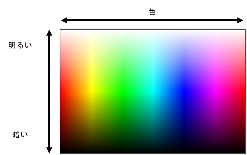

カラーピッカー |
色空間の定義を使用してカスタムカラーの値を入力するか、色空間の色をクリックして選択します。RGB色空間では、色は16進値で指定できます。 クリックして色を選択する場合、色相は水平方向に左から右に変化し、カラーピッカー領域の上部にいくほど明るい色調(純粋な白に向かう色合い)になり、下部にいくほど暗い色調(純粋な黒に向かう色合い)になります。
色空間を選択して色を選択してから、スライダーを使用して適切な値を入力するか、カラーピッカー領域をクリックして必要な色を選択します。
