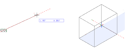

環境設定のスマートカーソルオプションが有効になっている場合、X軸、Y軸、およびZ軸に入力した値の位置が点線で表示されます。
ベクトルロック(赤い破線)が表示され、データバーに入力した値の位置が示されます。詳細は、ベクトルロックを作成するを参照してください。
