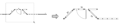

マーキー選択を使用して図面の一部分を選択し、拡大します。
矩形モードで拡大縮小するには:
ツールとモードをクリックします。
拡大する図面部分の周りにマーキーボックスをクリック&ドラッグして作成します。
再度クリックして拡大します。
選択した部分が、図面ウインドウ全体を満たすよう拡大されます。
縮小するには、Optionキー(Mac)またはAltキー(Windows)を押しながら、図面部分の周りにマーキーボックスを描きます。再度クリックすると縮小します。プログラムの倍率が下がり、選択した部分の周りにある図面の追加部分が表示されます。

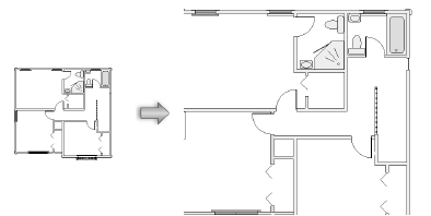

図面領域を選択してインタラクティブに拡大します。
ズームモードで拡大縮小するには:
ツールとモードをクリックします。
図面をクリックして、マウスボタン(Mac)またはマウスの左ボタン(Windows)を押したままマウスを上方向に移動させると、図面がクリック位置から拡大します。
縮小するには、図面をクリックして、マウスボタン(Mac)またはマウスの左ボタン(Windows)を押したままマウスを下方向に移動させると、図面がクリック位置から縮小します。
