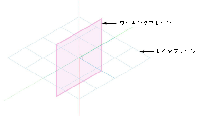

3Dでモデリングを行う場合、「ワーキング」プレーンは形状を配置する3D平面であり、他のどの3Dスナップもアクティブでない時にカーソルがワーキングプレーンにスナップします(カーソルは3D形状にはスナップしません)。ワーキングプレーンは、レイヤプレーン、または必要な他のどの向きにも配置できます。ワーキングプレーンは、レイヤプレーン上にない場合に表示されます。

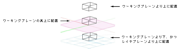

図面内に作成したすべての図形は、ワーキングプレーン上に直接配置しても、その上または下に配置しても、アクティブレイヤのレイヤプレーンに対して配置されます。ワーキングプレーンの位置を変更しても、レイヤプレーンの表示は変わりません。レイヤプレーンはワーキングプレーンの調整中も一定の基準となるフレームを提供します。
