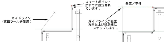

スナップは、ほとんどのツールで描画時に表示されるガイドラインのプレビュー線と共に使用されます。たとえば線の描画時に、線を垂直にすると同時に図面上の点に揃える必要があるとします。これを行うには、揃える対象の点に(補助線付きの)スマートポイントを設定します。(角度スナップで垂直方向にスナップされるため、)スマートポイントスナップと併せて角度スナップを有効にする必要があります。線のガイドラインは垂直方向およびスマートポイントに対してスナップし、2回目のクリックで線の描画が終了します。
