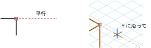

スマートポイントスナップをオンにすると、カーソルが指定の一定時間停止した点、または特別なショートカットキーが押された場所を一時的に記憶できます。スマートポイントを定義したら、それに対して水平または垂直に整列できるほか、補助線やスクリーンヒントを使用して特定の角度で整列させることもできます。
スマートポイントを設定するには、指定した秒数の間、ある場所またはオブジェクト上でカーソルを一時停止するか、Tキーを押します。スマートポイントを設定すると、小さなボックスが表示されます。Tキーは、スナップセットでスマートポイントスナップをオンにしたかどうかに関係なく機能します。
スナップおよび測定の目的で起点という特別なスマートポイントを設定して、新しい原点を一時的に作成できます。起点は図形上に設定する必要はなく、いずれの場所にも配置できます。起点を設定したら、その起点を移動したり無効にしたりしない限り、X軸とY軸沿いの測定はすべて図面の原点ではなくその起点から行われます。起点を作成すると、起点を原点として基準にした座標がデータバーに表示されます。セレクションツールを使用して図形を移動する前(または最中)に起点を設定すると、図形の位置と角度は起点を基準にして測定されます。
起点を設定するには、指定した秒数の間カーソルを一時停止するか、またはGキーを押します。起点は、選択した点に小さな円印が付いて表示されます。起点を設定した後にフローティングデータバーを自動的にアクティブにするには、データバーオプションを参照してください。
スマートカーソルはスマートポイントを最大3つまで記憶し、一番古い点を新しい点に置き換えていきます。ポイント上で再度カーソルを一時停止するか、またはショートカットキーを押すことで、スマートポイントまたは起点を解除できます。
Escキーを押すと、すべてのスマートポイントがクリアされます。
スマートポイントを取得するには現在のスナップが必要であるため、少なくとも図形スナップを有効にしておくことを推奨します。
