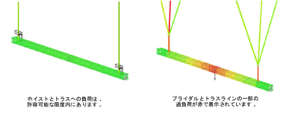

負荷の表示タブをクリックし、計算完了後に負荷分布を作成する時の色分け基準を指定します(Braceworksが必要)。この「ヒートマップ」は、ホイスト/ブライダルとトラスに別々に適用され、2D/平面ビューと3Dビューで表示されます。
パラメータ
説明
ホイストの色分け
ホイストとブライダルにかかる負荷の表示方法を選択します。
ホイストの色分け基準
絶対負荷:負荷0~100%の範囲で、ホイスト/ブライダルの色分けされた負荷分布を作成します。
相対負荷:最低負荷から最高負荷までを表す、ホイスト/ブライダルの色分けされたグラデーションマップを作成します。
しきい値:低負荷、高負荷、および過負荷のホイスト/ブライダルを表すように定義されたカテゴリで色分けされたグラデーションマップを作成します。
結果によるトラスの色分け
トラスにかかる負荷の表示方法を選択します。
トラスの色分け基準
絶対負荷:負荷0~100%の範囲で、トラスの色分けされたグラデーションマップを作成します。
相対負荷:最低負荷から最高負荷までを表す、トラスの色分けされたグラデーションマップを作成します。
しきい値:低負荷、高負荷、および過負荷のトラスを表すように定義されたカテゴリの色分けされたグラデーションマップを作成します。
影響線値:負荷の代わりに、選択した影響線の値の色を表示します。力(垂直力または剪断力)、ねじりモーメント力、または曲げモーメント力を選択して色分けします。最小値には低負荷の色が付けられ、最大値には過負荷の色が付けられます。
