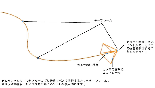

キーフレームを選択するには、キーフレームをクリックするか、オブジェクト情報パレットにあるキーフレームの矢印を使用して、あるキーフレームから次/前のキーフレームに順に移動します。オブジェクト情報パレットの先頭にスキップをクリックして、パス上の最初のキーフレームを選択するか、最後にスキップをクリックして最後のキーフレームを選択します。

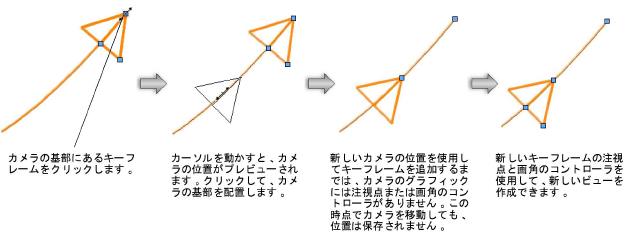

キーフレームを追加するには:
カメラの基部にあるキーフレームをクリックして選択します。
アニメーションパスに沿って新しいキーフレームの位置にカメラを移動し、再度クリックしてカメラを配置します。キーフレームは既存のパス上にのみ追加できます。
あるいは、オブジェクト情報パレットの再生時間を変更して、カメラをパス上の別の位置に移動します。
オブジェクト情報パレットのキーフレームを追加をクリックするか、アニメーションパスを右クリックし、コンテキストメニューからキーフレームを追加を選択します。
パス上にあるカメラの基部の位置にキーフレームが追加されます。

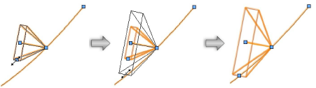

カメラの注視点をアニメーションパスから変更するには:
アニメーションポイントを選択した状態で、注視点をクリックして選択します。
カーソルを必要なビューに移動し、再度クリックして注視点を配置します。カメラビューがアクティブな場合は、リアルタイムで更新されます。
注視点を移動すると、カメラのインジケータで新しい位置がプレビューされます。

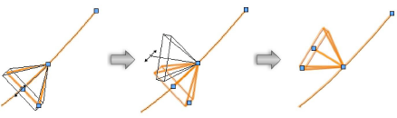

カメラの画角を変更するには:
カメラの画角のコントロールをクリックして選択します。
カーソルを必要な画角に移動し、再度クリックして角度を設定します。
あるいは、オブジェクト情報パレットの画角スライダーを必要な角度までドラッグします。
コントローラを移動すると、カメラのインジケータで新しい画角がプレビューされます。
