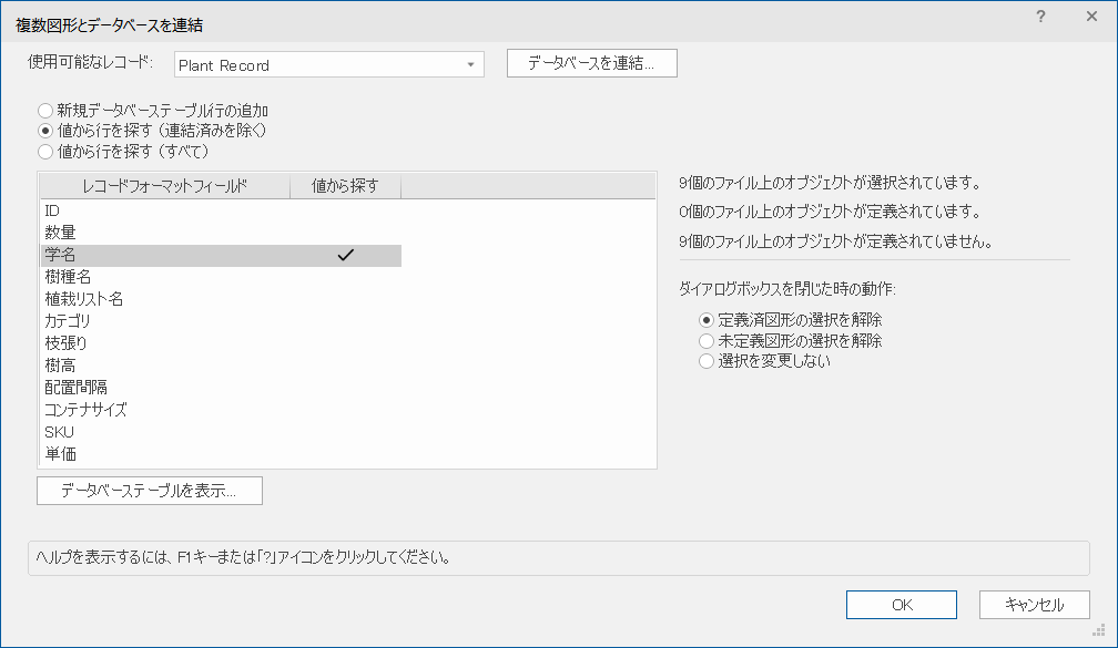

複数図形とデータベースを連結ダイアログボックスが開きます。フォーマットフィールドを選択して検索フィルタ条件を選択すると、関連付けられているテーブル行を検索できます。

使用可能なレコード |
選択中の図形に使用できるレコードフォーマットを一覧表示します(選択中の図形に共通のレコードフォーマットのみが表示されます)。 |
データベースを連結 |
レコードフォーマットとデータベースを連結ダイアログボックスが開き、レコードフォーマットをデータベーステーブルに連結できます。 |
新規データベーステーブル行の追加 |
選択中の各図形のデータベーステーブルに新しい行を挿入し、各行を各図形と関連付けます。 |
値から行を探す(連結済みを除く) |
データベースに連結されているフォーマットフィールドのみが一覧表示されます。フォーマットフィールドを選択し、データベースにまだ連結されていない選択中の図形の値を使用して、データベーステーブルで特定の行を検索します(行が見つかると、キー識別子を使用してテーブル行をレコードフィールドにリンクします)。 |
値から行を探す(すべて) |
データベースに連結されているフォーマットフィールドのみが一覧表示されます。フォーマットフィールドを選択し、選択中の図形の値を使用して、データベーステーブルで特定の行を検索します(行が見つかると、キー識別子を使用してテーブル行をレコードフィールドにリンクします)。 |
データベーステーブルダイアログボックスが開き、レコードフォーマットと関連付けられているデータベーステーブルが表示されて、どの列を検索条件で使用するかを判断できます。 |
ダイアログボックスを閉じた時の動作 |
定義済みの図形、または連結に注意を要する場合がある未定義図形の選択ステータスを決定します。選択中の図形の数を変更しない場合は、選択を変更しないを選択します。 |
フィールドを検索フィルタとして選択するには、レコードフォーマットフィールドを選択し、値から探す列内をクリックします。
右側で、定義済みの図形のステータスに、この検索を基にデータベーステーブル内でデータが見つかった選択中の図形の数が示されます。図形が定義されると、そのレコードフィールドデータは適切にデータベーステーブルに連結されます。
定義済みの図形それぞれについて、図形に連結されたレコードインスタンスのデータベーステーブルからレコードフィールドが作成されます。
定義済みの図形は、キー識別子を使用して対応する行に連結され、各行は対応する図形と関連付けられます。
