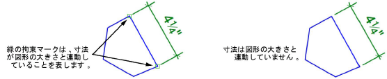

ファイル設定では、寸法を図形の大きさと連動させるオプションがデフォルトで選択されています(ファイル設定:寸法タブを参照)。これにより、寸法は2D図形、壁および壁の構成要素に自動的に連動します。寸法線を連動させる場合は、寸法を2つの頂点間に適用する必要があります。
寸法と図形は同一点上拘束で連動します。つまり、直線、半径、または直径寸法が図形の大きさと連動する場合、寸法を変更または移動すると、連動する図形もサイズ変更または移動されます。逆も同様です。
連動する角度寸法の大きさを変更したり移動したりした場合、図形の大きさとの連動は無効になります。連動を維持するには、寸法を設定した図形を移動します。

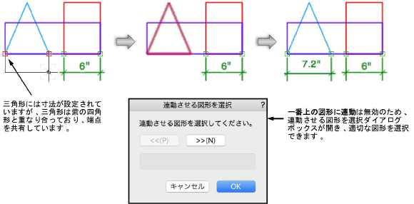

図面に重なり合う図形がある場合、寸法と連動している図形がどれなのかはっきりしないことがあります。端点を共有する図形に寸法を設定する時は、ファイル設定の一番上の図形に連動の設定で、連動が自動と手動のどちらで行われるのかが決まります。
寸法を一番上の図形と常に自動で連動させるには、一番上の図形に連動オプションを有効にします。
寸法と連動する図形を手動で選択するには、一番上の図形に連動オプションを無効にします。別の図形と端点を共有している図形に寸法を設定する時は、連動させる図形を選択ダイアログボックスが開きます。
