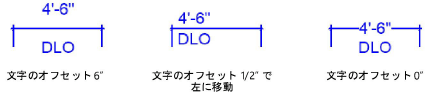

寸法線から寸法文字までのオフセット距離を設定します。不揃いの文字の場合、オフセットはテキストボックスの最も近い(左または右の)辺から測定されます。値を0にすると、文字は行内に配置されます。 寸法の種類と文字回転設定によって、文字オフセットフィールドは適用できる場合とできない場合があります。 直線寸法:文字は、任意の文字回転設定にオフセットできます。 円弧および角度寸法:揃っている文字のみオフセットできます。 円寸法:揃っている文字は円の内側または外側にオフセットできます。不揃いの文字は円の外側にある場合のみオフセットできます。 |
