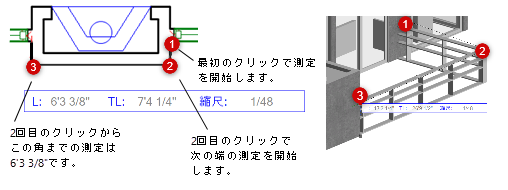

キルビメータツールを使用すると、図面領域またはシートレイヤビューポートの2つ以上の地点間の長さを測定できます。測定結果は一時的にデータバーに表示されます。このツールはクリックとクリックの間の測定結果を表示し、最初のクリックからの累積した長さも記録します。
寸法は、マウスをダブルクリックするまでデータバーに表示されます。表示が消える前に寸法を確認してください。

ツールをクリックします。
クリックして最初の測定を開始します。
測定する距離に沿ってカーソルを移動します。
データバーには以下の情報が表示されます:
データバーの値
説明
L
直前の点からの長さ(距離)
TL
始点からの全長(累積寸法)
縮尺
クリックしたレイヤまたはシートレイヤビューポートに設定した縮尺です。
異なる方向または場所で測定を続けるには、クリックして次の始点を配置します。
L寸法がゼロに変わります。
カーソルを移動して、次の長さを測定します。
データバーには、直前の点からの長さと累積した全長が表示されます。
測定が完了したら、全長を確認してください。
ダブルクリックして測定を終了します。
