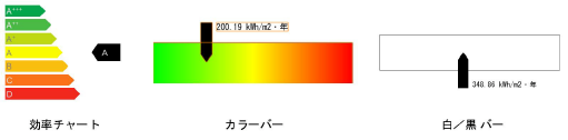

表示形式 |
ラベルの形式を選択します。
バーの幅 |
バーのラベルの場合は、バーの幅を示します。 |
バーを非表示 |
バーのラベルの場合、ラベルの代わりに図面に基準点を配置します。基準点をガイドラインにして、カスタムラベルを作成します。 |

結果値 |
表示する結果のカテゴリを選択します。 |
適合性チェックを表示 |
対応するカテゴリと選択した適合性基準を含むバーのラベルの場合は、バー上に適合性レベルが表示されます。 |
