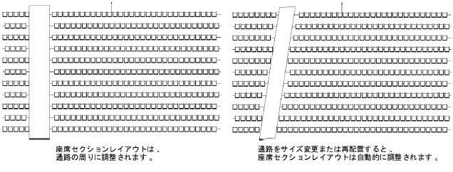

座席セクションレイアウトに通路を追加できます。2つのオブジェクトが物理的に重なっており、同じレイヤまたは同じグループにある場合、これらのオブジェクトは関連付けられます。関連付けられているオブジェクトの一方をサイズ変更または変形すると、必要に応じてもう一方のオブジェクトも自動的に調整されます。通路または座席セクションレイアウトを物理的に移動したことで重ならない状態になった場合、またはいずれか一方を別のレイヤに移動した場合、関連付けは無効になります。

図面に通路が配置されます。通路が座席セクションレイアウトに関連付けられている場合、これらのオブジェクトは動的に相互作用します。
