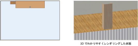

ステージと階段を追加したら、演台をすぐに設定して配置できます。ステージ上に配置すると、演台の高さはステージの上部に合わせて自動的に調整されます。

図面内を一度クリックして演台の位置を設定します。再度クリックして演台の角度を設定します。
