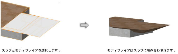

3Dオブジェクトとスラブを噛み合わせる
コマンド
作業画面:パス
3Dオブジェクトとスラブを噛み合わせる
Design Suite 2025、Architect 2025:建築
Landmark 2025:ランドスケープ>建築
Spotlight 2025:舞台照明>建築
3Dオブジェクトとスラブを噛み合わせるには:
スラブと3Dモディファイアの両方を選択します。
コマンドを選択します。
3Dオブジェクトとスラブを噛み合わせるダイアログボックスが開きます。
パラメータ
説明
3Dオブジェクトを次の構成要素に噛み合わせる
オブジェクトを噛み合わせる構成要素を選択します。他の構成要素はすべてモディファイアでクリップされます。
構成要素の境界で3Dオブジェクトをクリップする
選択した構成要素の境界で3Dオブジェクトをトリミングします。傾斜スラブを作成するのに便利です。

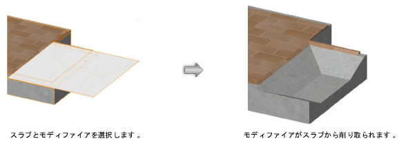

3Dオブジェクトでスラブを削り取る
コマンド
作業画面:パス
3Dオブジェクトでスラブを削り取る
3Dオブジェクトでスラブを削り取るには:
コマンドを選択します。
3D形状が、重なっているすべての構成要素から削り取られます。
