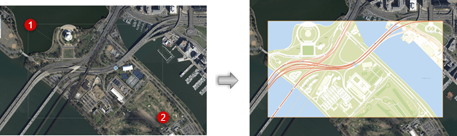

エリアを描画してジオイメージオブジェクトを作成するには:
ジオイメージツールを使用する前に、まず図面のジオロケーションを設定し、次のいずれかの操作を行って必要な場所を表示します:
ファイルのジオリファレンス設定ダイアログボックスで特定の場所の値を設定します。次を参照してください:ファイルのジオリファレンスを設定する
ジオロケーションツールを使用して図面のジオロケーションを設定すると共に、必要な場所を表示します。
ツールをクリックします。
ジオイメージツールを使用すると、選択したサービスとモードに従ってイメージを取得できます。サービスの選択モードをクリックして、ジオイメージに使用するサービスの種類を選択します(図面のジオロケーションを設定するを参照)。
ジオイメージ設定をクリックしてジオイメージ設定ダイアログボックスを開き、イメージの解像度オプションを設定します(また、必要に応じて選択したサービスを編集します)。パラメータは、後からオブジェクト情報パレットで編集できます。
パラメータ
説明
サービスの情報
ジオイメージで選択したサーバーとサービスの種類が表示されます。
サービスの選択
サービスの選択ダイアログボックスが開き、必要に応じて別のサービスに変更できます。
イメージオプション
ジオイメージの解像度を決定します。自動を選択すると、図面領域のサイズと倍率に基づいてイメージがダウンロードされ、画面上に表示されるピクセル数が決まります。イメージは水平方向のピクセル数に基づきます(非常に高解像度のディスプレイでは、サーバーが過負荷となりダウンロードできない場合があるため、要求するピクセル数を増やさないでください)。
カスタムを選択して、イメージソースの水平方向のピクセル数を入力します(垂直方向のピクセルは、縦横比に基づいて自動的に計算されます)。
背景イメージは図面の背景全体を占めるため、カスタムで高い解像度を指定すると、パフォーマンスの問題につながる可能性があります。小さな領域に対して高解像度が要求される場合は特に、マップの品質が劣化したり、ダウンロードできなかったりする場合があります。
背景イメージの表示モードを選択します。これは、ジオイメージの表示とは異なる場合があります。
必要なジオイメージの形状に応じて、四角形または頂点モードを選択します。
ジオイメージが作成されます。
別のツールを選択すると、背景イメージは表示されなくなりますが、ジオイメージは図面に残ります。
ジオイメージオブジェクトは、切断、切り欠き、変形、および移動することができます。移動すると、オブジェクトが更新されて、マップまたはイメージの正しい地域が表示されます。
