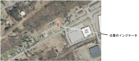

結果(単数または複数)をクリックして、図面の中心に表示されるマップまたは衛星画像のプレビューを確認します。図面に位置のインジケータが表示されます。検索結果を複数選択すると、正しい場所を判断しやすいように、場所ごとに表示されます。ジオロケーションに使用する場所の検索結果を1件のみ選択して、OKをクリックします。
ダイアログボックスを閉じると、プレビューに表示された場所がビューに残ります。選択した場所に図面の原点を設定するを選択すると、図面の基準原点は位置のインジケータにジオロケーション設定されます。
