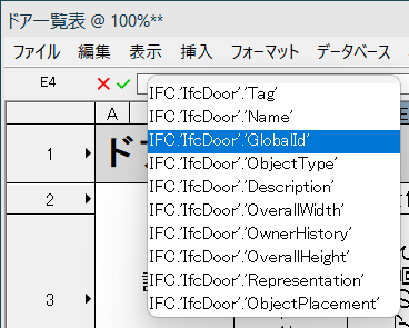

オートコンプリート機能によって式の一部を入力すると、入力可能な内容が表示され、簡単に式の入力ができます。例えば、列にIFCプロパティを表示するには、まず=IFCと入力し、ピリオドキーを押します。IFCエンティティのリストの名前が表示されます。上下の矢印キーを使用して、必要なエンティティが見つかるまでリスト内をスクロールします。Enterキーを押すと、そのエンティティのプロパティのリストが表示されます。リストをスクロールして必要なプロパティを探し、Enterを押して式を完成させます。
