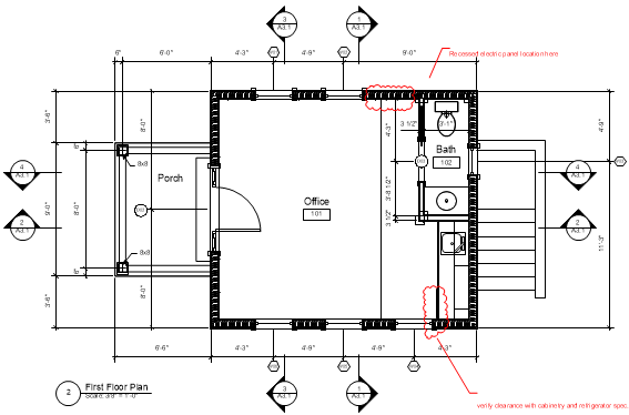

Bluebeamの注釈をVectorworksにダウンロードする
Bluebeamセッションの注釈をVectorworksファイルにダウンロードすると、コラボレーションオブジェクトとして表示されます。各コラボレーションオブジェクトは、Bluebeamセッションの個々の注釈に対するプロキシです。これは、注釈データの視覚的なコンテナであると共に、BluebeamセッションとVectorworksファイル間のデータを同期する接続部となっています。コラボレーションオブジェクトには、Vectorworksの図面上にある注釈の視覚的な表現(引出線や雲型など)が表示されますが、この視覚的な表現が元の注釈の外観と完全に一致するとは限りません。
BluebeamアカウントがないVectorworksユーザーは、Bluebeamユーザーが共有場所に保存したPDFファイルから注釈を取り込むことができます。
Bluebeamオブジェクトをダウンロードするには:
上記の説明に従って、Bluebeamセッションに接続します。
Bluebeam接続ダイアログボックスが開きます。
セッションでPDFファイルを選択します。
注釈をダウンロードをクリックします。
あるいは、Bluebeamアカウントがない場合は、PDFの案件を取り込むをクリックし、取り込むPDFファイルを参照して選択します。取り込んだ注釈は、PDFが作成された時点のものであり、それ以降に作成された注釈は反映されていません。
注釈は、Vectorworks図面でコラボレーションオブジェクトになります。
コラボレーションオブジェクトを選択すると、オブジェクト情報パレットに元の注釈の作成、オブジェクトの内容とステータス、および注釈への返信コメントに関する情報が表示されます。
現在のVectorworksファイル、Bluebeamセッション、およびPDFファイルのBluebeam接続ダイアログボックスで注釈をダウンロードまたはBCFマネージャに案件を追加をクリックすると、コラボレーションオブジェクトが更新されます。Bluebeamセッションで変更を加えてもリアルタイムでは更新されず、ファイルを閉じて再度開いても、コラボレーションオブジェクトは自動的に更新されません。
