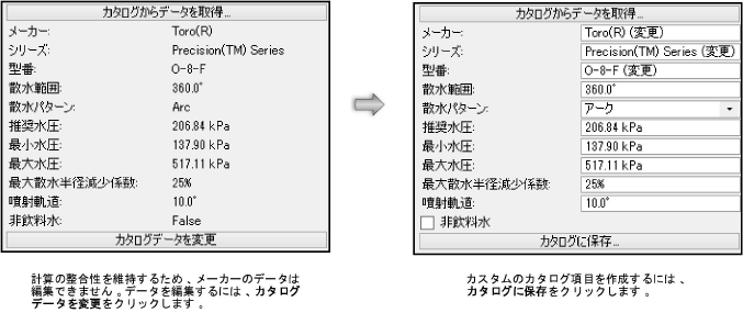

メーカーの製品シリーズから図面に灌水オブジェクトを配置すると、オブジェクト情報パレットにメーカーのパラメータ値が表示されます。計算はメーカーの製品や仕様を利用することを想定しているため、データは直接編集できません。
場合によっては、メーカーのデータを変更する必要があります。データを編集するには、選択したオブジェクトのオブジェクト情報パレットでカタログデータを変更をクリックします。変更したデータを保存して、カスタムのカタログ項目として再利用するには、カタログに保存をクリックします。
カタログデータを変更すると、パフォーマンスデータが削除されます。これを回避するには、カタログにアクセスしてカタログ項目を複製してから、複製した項目を変更します。灌水カタログを管理するを参照してください。
選択したオブジェクトのデータは、カタログデータに影響を及ぼさずに変更できるほか、オブジェクトは(名前グラフィックなど、オブジェクト情報パレットの他の設定を含む)変更したデータと共に保存できます。オブジェクト情報パレットの[オブジェクト名]を保存をクリックして名前を入力し、赤のシンボル定義を作成します。シンボル定義は、リソースマネージャとリソースセレクタの両方からアクセスできます。
