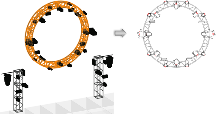

円形トラスシステムから概略図の2Dビューを作成
選択したビューで概略図のリギングオブジェクトが重なる場合、それらは重なり順に従って互いの上に配置されます。
円形トラスシステムの概略図の2Dビューでは、重なり合うトラスは、実際に見えるような形で互いの上に配置されます。
