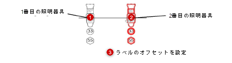

複数の照明器具を接続するには:
ツールをクリックします。
設定をクリックしてオブジェクトのプロパティダイアログボックスを開き、ツールのデフォルトパラメータを指定します。パラメータは、後からオブジェクト情報パレットで編集できます。
配線する1番目の照明器具と2番目の照明器具をクリックします。3つ以上の照明器具を配線する場合は、それぞれの照明器具を順にクリックします。
画面の空白部分をクリックしてTwo-Ferラベルのオフセット距離を設定します。
2つの照明器具のフィールド値が一致しない場合は、確認用の注意ダイアログボックスが表示されます。
