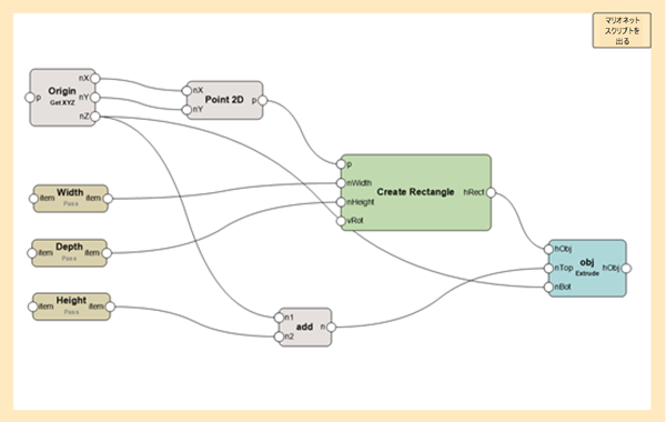

ラッパーへの入出力を可能にするには、ラップしたノードに名前を付ける必要があります。この例では、直方体の原点、寸法(幅、奥行き、高さ)、および作成される押し出しにアクセスできるようにします。
ラッパーをダブルクリックして図形の編集モードに入り、ラッパー内のマリオネットスクリプトにアクセスします。
表示される各ノードを選択し、オブジェクト情報パレットで名前を入力します。
ノード
名前
Get XYZ
Origin
PassCreate RectangleノードのWidth入力に連結)
Width
PassCreate RectangleノードのHeight入力に連結)
Depth
PassAddノードに連結)
Height
Extrude
obj
マリオネットスクリプトを出るをクリックして図面に戻ります。ラップしたネットワークに、名前を付けたノードが表示され、これらのノードにアクセスできます。

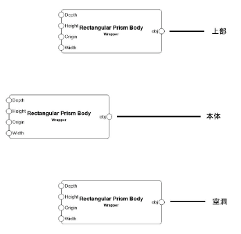

Rectangular Prism Bodyラッパーのコピーを2つ作成します。今後のステップで、これらのコピーを元にキャビネットの上部と空洞を作成します。キャビネットの各部分ごとにパラメータを再定義します。

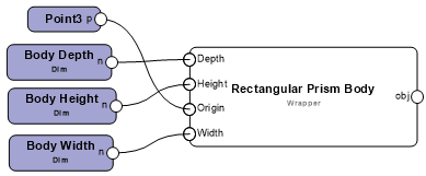

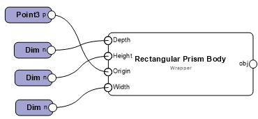

元のラッパーノード(本体)で、OriginポートにPoint 3Dノードを連結し、他の各ポートにDimensionノードを連結します。ワイヤを連結します。
Dimensionノードを選択し、オブジェクト情報パレットで次の名前と寸法値を割り当てます。
本体の直方体のポート
Dimノード名
Depth
Body Depth
2フィート(60.96 cm)
Height
Body Height
3.5フィート(106.68 cm)
Width
Body Width
3フィート(91.44 cm)
ノードを選択してオブジェクト情報パレットの実行をクリックします。
割り当てた原点(0,0,0)に、手前から見て左下隅が来るように、直方体が表示されます。これがキャビネットの本体部分です。キャビネットの上部と空洞を構成する直方体は、この本体部分の図形の原点と寸法を基準にして定義されます。
